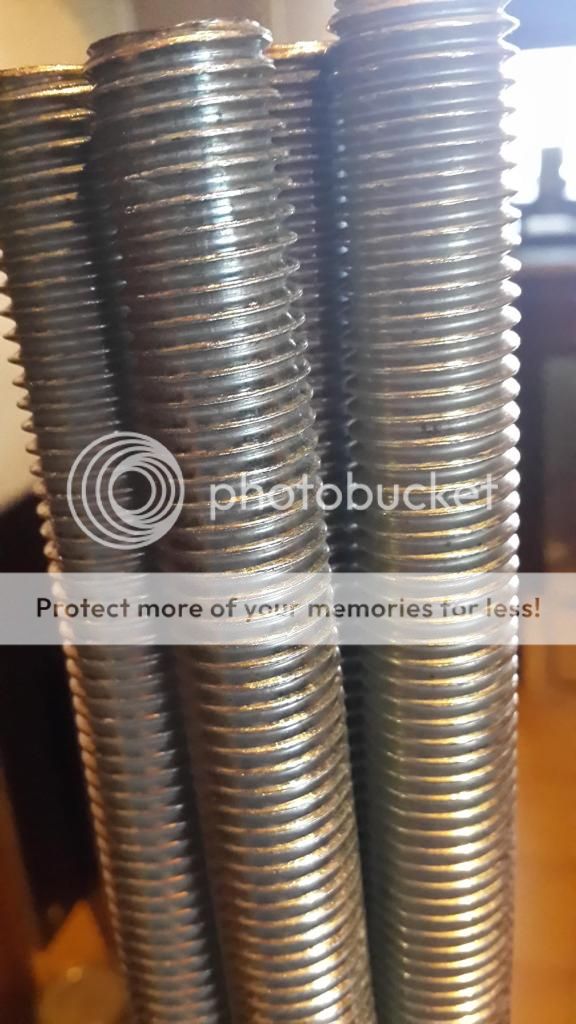

4 Varillas roscadas de 1 metro de 3/4 de pulgada.

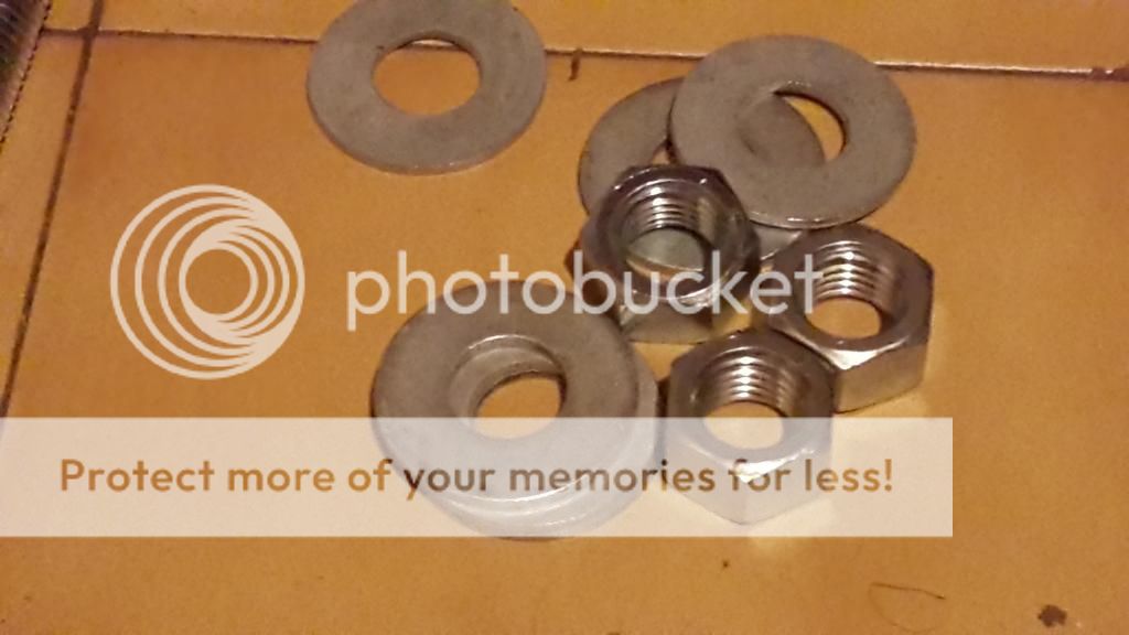

32 tuercas y 32 arandelas de la misma medida.
(Costo aprox: $500)

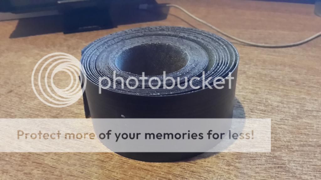

2 rollos de tapacanto wengue de 5 cm.

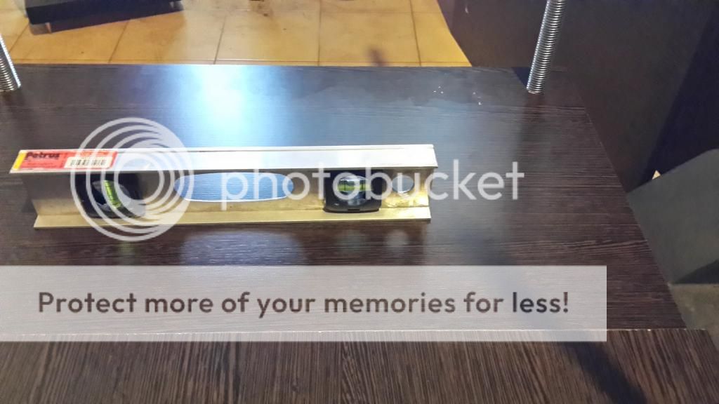

Nivel.

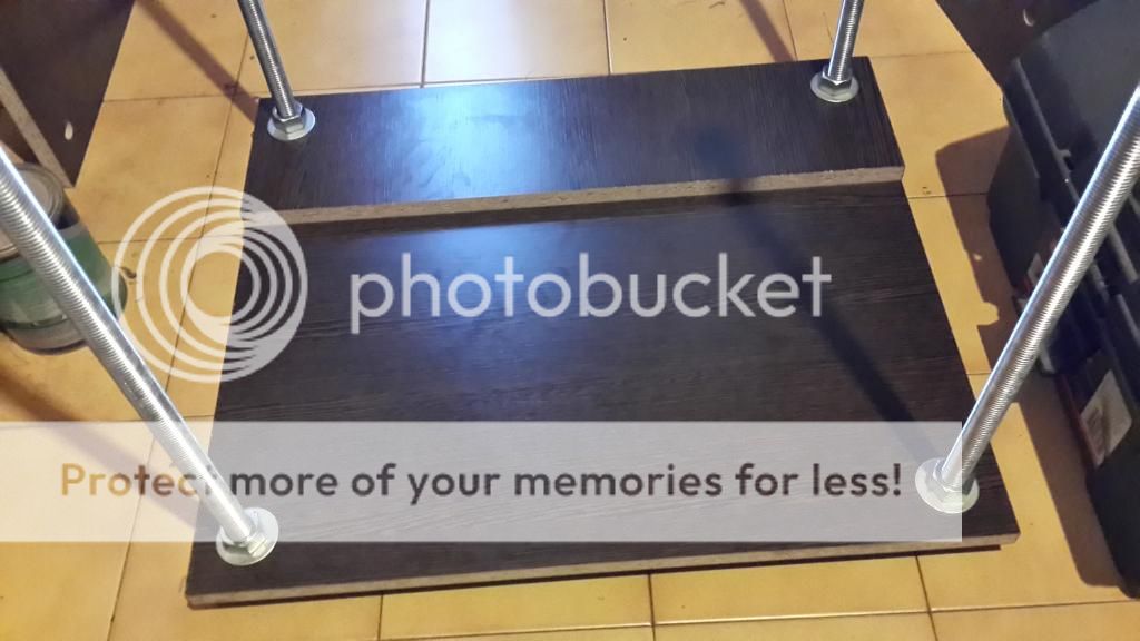

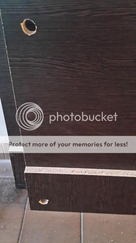

1. Se pegan el estante con la tira que va a ir hacia el frente para que quede visualmente como el doble de ancho.
2. Se colocan los tapacantos. Los tapacantos viene encolados y se aplican con la plancha.
3. Se cortan los excesos de los tapacantos con un cutter o trincheta.

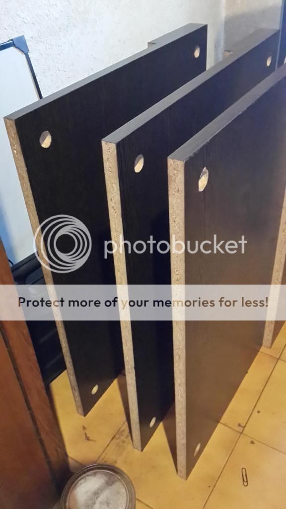

4. Se realizan los agujeros por donde va a pasar la varilla roscada. Yo los hice a 4 cm de cada borde.

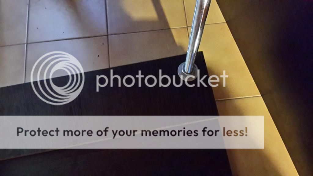

Se va haciendo un “sandwich” tuerca-arandela-estante-arandela-tuerca.
Se puede regular la distancia entre los estantes en el momento de armarlo o dejarlo para después. Yo los puse, más o menos, equidistantes. En el momento de ajustar las tuercas para dejarlo en su posición definitiva, chequeaba con un nivel para que quede bien horizontal.

• No hay que preocuparse mucho si se “salta” la melamina cuando hacemos los agujeros porque las arandelas tapan esas imperfecciones Siempre que sea un poquito, unos milímetros, NO 2 cm.
• Después de pegar los cantos, se puede pasar una lija finita (250 para arriba) sólo a los vertices, muy delicadamente para que queden mejor y eliminar alguna rebarba que puede haber dejado el cutter.
• Esos vértices pueden quedar “blancos”, porque se ve el borde del tapacanto. En mi caso como son de wengue (oscuro) les paso un marcador negro para que no se note.

• También se podrían poner, entre la arandela y la madera, una arandela de goma. Son difíciles de conseguir y muy caras. Una opción podría ser con un sacabocados de unos 4 cm de diámetro y goma eva finita, de 1 mm.

Yo anduve a las puteadas porque los tipos que hacen el zincado de las arandelas son de terror, las dejan todas mal terminadas porque no limpian las arandelas como corresponde antes de iniciar el proceso, no les cuesta nada y podrían dejarlas con linda terminación.
