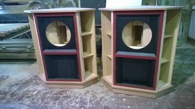

En éste tipo de proyectos lo importante es el cómo lo encaro. Entonces me puse a tratar de entenderlo mejor haciendo el plano a mano en escala 1:1.
Hecho esto y comprendido un poco mejor por donde iba el asunto -porque soy de la idea que se piensa con las manos-, me dispuse a pasarlo en Autocad e imprimirlo también en 1:1
Despues, el plantillado para ver si las medidas estaban correctas y usarlas para los ángulos del corte de maderas.
Así fue que ya estando todo decidido y todas las dudas salvadas. Manos a la obra:..... :shock:
Preparando la chapa... :-D
Aca le estoy fresando solo 2 mm de profundidad para poder usar de guía .
Tapas enchapadas. :-)
Probando a ver como iban los cortes.
Enchapando los cantos y las partes que quedan a la vista de las tapas.
Ajustando las maderas con los angulos hechos al calado. Esto se hace solo en las tapas de las bases.
Encolando. Aca ya no queda lugar a errores. tiene que estar todo muy bien en su lugar. :?
Se encola primero solo la base. La tapa de arriba que se ve puesta, aun no esta encolada. Se pone solo a modo de guía y despues se saca. Se encola al final.
Cortando las costillas laterales (aramos dijo el mosquito.. :-D )
Ya esta todo encolado. Ahora si, se puede encolar la tapa superior.
Encolando los frentes.
A punto de cortar la madera de los louver laterales y la moldura del frente. Un cedro centenario era ese tirante. Hermoso... ;)
Plantillas de los louvers
Haciendo los frentes donde se atornilla el driver
Encolado del frente.
Calados de transporte que figuran en los originales.
Ahora si, encolando la tapa superior.
Primer paso, el mas grueso, listo. A partir de aca quedan solo detalles.
Soportes de los louvers laterales.
Haciendo los louvers... (aramos II... :lol: )
Poniendo los zócalos.
Presentando los louvers.
Pintando los frentes. Esto es casi el final.... :?
Una manito de sellador y listo..... :o
Una lija de 360 bien finita para darles una pasadita de Blem y nada mas.
Poniendo la tela .... Como costo...!!!.... :shock:
Y listo...... A disfrutar.... :-D :-D :-D :-D

Espero que les haya gustado y cualquier duda aca estoy.
Este es el resultado final... :-D
