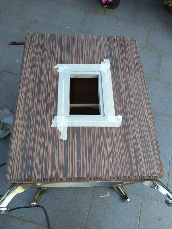

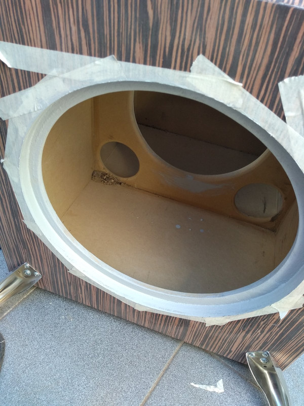

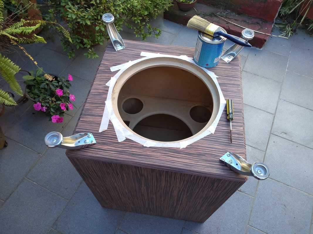

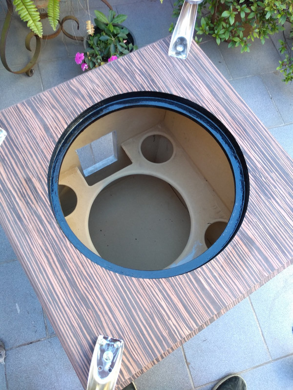

El enchapado ya esta listo, y compre la laca, no es algo espectacular pero compre laca nitrocelulosica sinteplast satinada.
Y thinner del bueno, no es sello de oro pero por lo que parece es bueno.
Quedaria lijar toda la caja, colocar masilla en las pequeñas imperfecciones, y limpiar algunas machas de cemento de contacto, cosa que acudo al foro para saber si alguien sabe como las puedo sacar. Probe con thinner y no sale, y lijando cuesta un monton.
Lo lije completamente, y gracias al consejo de Ezavalla, el thinner saco todo las manchas de cemento de contacto. Cuando use del bueno, esparcia el cemento por todos lados, pero despúes recorde que tenia uno muy berreta que habia comprado para limpiar el equipo de pintura y este funciono perfectamente, lo emplasta en bolitas y los sacas al toque con un trapito. Deja la madera un poco blancuzca pero confio que cuando laquee todo se empareja el color.
Armando la previa antes de la laca, me puse a pintar esos lugares que quedan escondidos pero que quiero que queden bien terminados, como el asiento del subwoofer y el asiento del plate. Como la base es MDF use un poco de primer que tengo, la verdad funciona perfecto, despues le di una mano de sintetico satinado negro y quedo barbaro.
.jpg)
Hasta aca llegamos hoy, les anticipo que el sub ya esta terminado y andando.
Asi que en unos dias subo el final..
Saludos y gracias por la bola.
