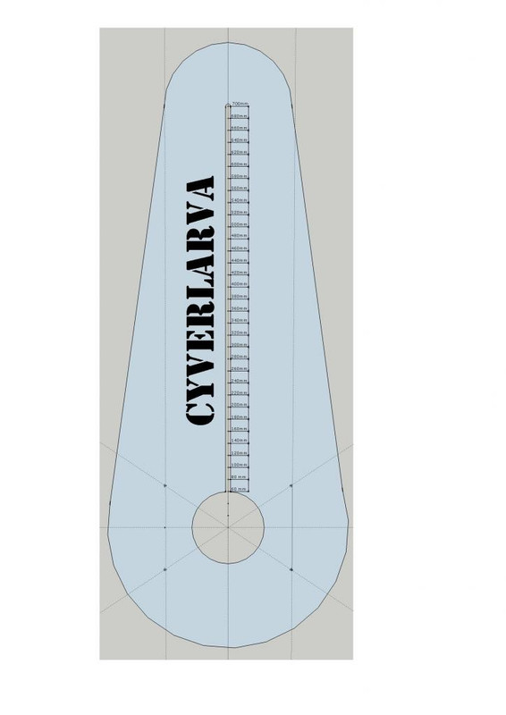

No me quedo claro como hiciste los calados redondos grandes... estan muy bien che. Eso me cuesta mucho hacerlo a mi.

Los agujeros fueron hechos con el Cyverlarva Hoyo Maker, es un dispositivo que podes adquirir en todas las ferreterias del pais. Mentira es un chirimbolo que le copie a un yanki que se lo compro a Woodpecker una marcha de herramientas para gente del primer mundo.
Es un coso asi
Aca podes bajarte la plantilla en pdf...
https://drive.google.com/file/d/1zJiXxiA0yiyHwtRZmikNKITL1Rci8pNZ/view?usp=sharing
Para usarla la bajas, es un archivo pdf, cuando la vas a imprimir elegis formato poster, tamaño real, y te lo va a imprimir en 6 hojas, las pegas por las lineas de superposicion y pegas la plantilla sobre un tabla de mdf de 5 mm, no uses mas finito porque vas a tener problemas. Despues cortas la tabla, le pones 1 tornillo, y a cortar circulos. No uses la escala para medir, no funciona como yo queria.
